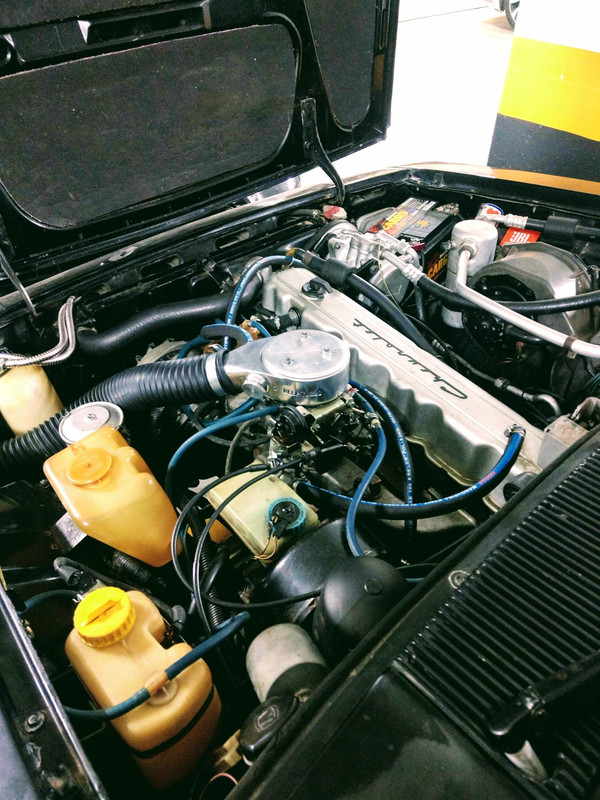

Aquela azul com resistência à alta pressão? As que achei são meio caras, caso tenha contato de alguém que venda mais em conta eu agradeço.

RenanZorzan escreveu:O meu usa mangueira de injeção Luciflex é muito boa e paguei baratinho aqui na cidade mesmo.
Seria esta aqui?
Faz tempo que usa?

Eu usei de injeção e estas estilo da borflex para respiros e tals.
A linha de ida vai 8mm e o retorno 5mm.
Deu um trampo e ficou bonito, se presta não sei, vamos ver quanto vai durar, lá embaixo coloquei na saída do tanque até o primeiro filtro, umas estilo borflex também.

gilmareu escreveu:Eu usei de injeção e estas estilo da borflex para respiros e tals.
De 5 a 10 anos dura tranquilo...

Re: Mangueira de combustível ideal
Mensagem por Éverton Soares em Sab 20 Out - 22:12:37
GustavoZorzi escreveu:
Éverton Soares escreveu:Vou procurar a tecalon pra fazer a linha, e Ortac ou de injeção eletrônica nas extremidades. Alguém conhece uma boa marca de mangueira de injeção eletrônica pra indicar?
Tem aquela balflex, vejo muito delas como mangueira de bomba de posto de gasolina.
Essa aí parece ser boa, mas tbm meio cara. Tava olhando no ml: 15 pila o metro Shocked

Mensagem por Éverton Soares em Sab 20 Out - 22:13:35
adpachec escreveu:
Éverton Soares escreveu:Quantos mm é o correto?
O tamanho depende da conexão.
Acho que eu uso de 7 mm.
Mas 7 mm ou 8 mm é a média.
Esse tamanho é padrão pra todas as mangueira? Tanto conexão como linha?
Mensagem por adpachec em Dom 21 Out - 10:52:30
adpachec escreveu:
Como escrevi depende da conexão.
Se me lembro no solex H34 a mangueira de 8mm eu tive que calçar porque ficou folgada.
