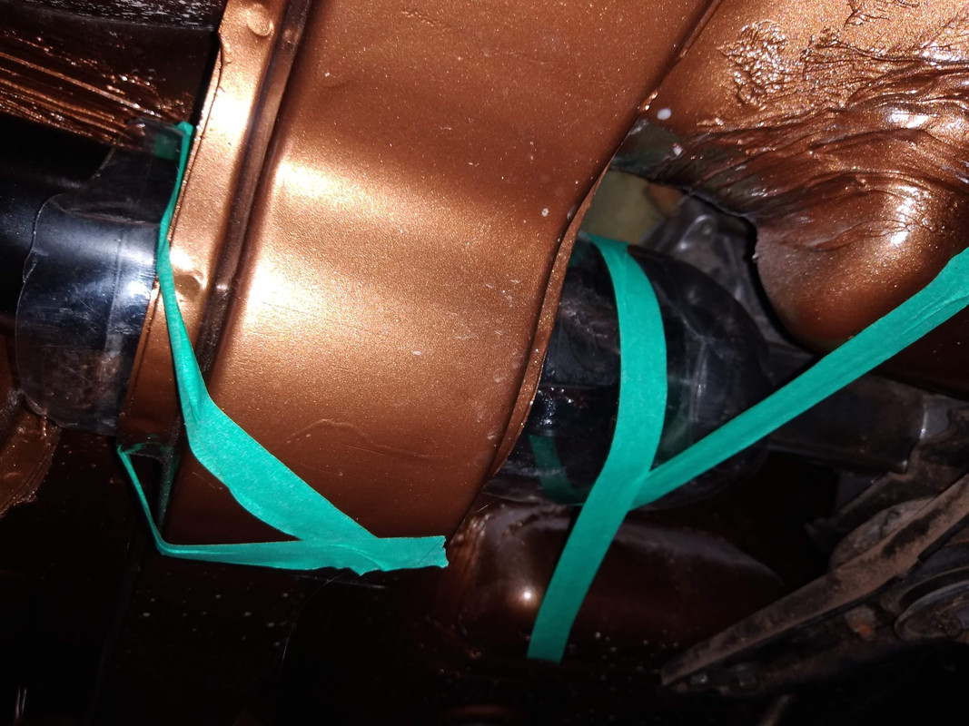

Como vaza muito e não queria espalhar oleo com o cardã girando, coloquei uma garrafa pet de 2,5 litros encaixada na travessa do cardã. Ta horrível, mas menos que voar óleo pra todo lado.
