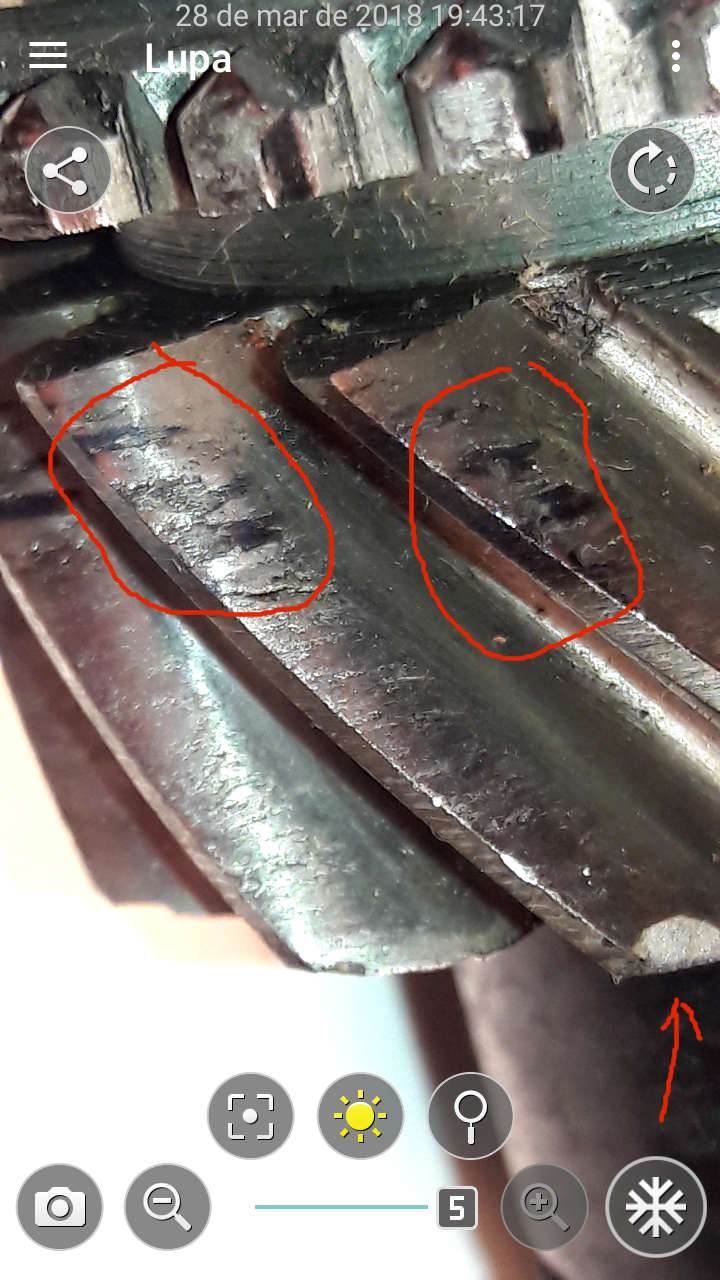

O eixo nas fotos de fato não parece danificado, porém os detalhes nas fotos seguintes mostram a verdade.
Foto 3: a seta mostra pedacinhos faltando na ponta do dente.
Foto 4: defeito em maior detalhe.
Foto 5: defeito em maior detalhe.
Foto 6: defeito em maior detalhe.
Foto 7: defeito na SUPERFÍCIE do dente.
Na foto 7, são mostradas marcas de baixo relevo na superfície de deslizamento do dente indicando que esta engrenagem triturou algum fragmento metálico (talvez dela mesma), e as marcas estão bem próximas à crista do dente, indício de que um dos eixos (ou os dois) estava com rolamentos bem gastos nos mancais.
Eu não usaria engrenagens assim. Não há a menor dúvida de que a peça pode ser instalada em um câmbio e este funcionará. Mas vai acarretar desgaste acelerado até a acomodação (ou nova quebra) nas outras engrenagens que engrenarem nesta. E nesse período, será necessária a troca prematura do óleo para eliminar a limalha proveniente desta acomodação entre as engrenagens. E tem aquele ronco chato que você pode ouvir de dentro do carro...
