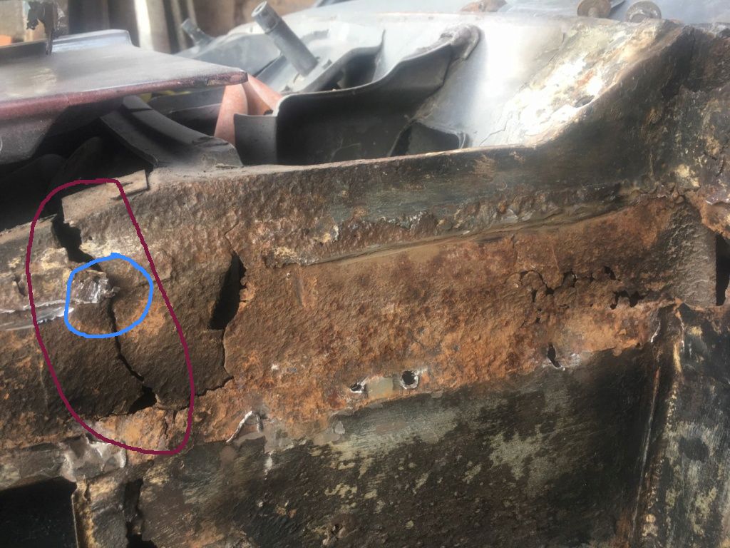

Fala pessoal. Compartilhando com vocês a etapa de funilaria do meu "massudo". Pra justificar o apelido, seguem as fotos...

Nesses lugares é batata cutucar e achar podre

Parece que eu comprei um carro "tapeado" so pra passarem pra frente. Mas não dá nada, vamos fazer ele voltar aos dias de glória kkk

Infelizmente isso é muito comum, mas não desamina não, bola pra frente um passo de cada vez... O resultado final compensa tudo isso.

Sim sim, bola pra frente Diplo87, so foi assustador ver esses podres por baixo das massas e paralamas.

eu tenho umas partes boas de funilaria de um 4 portas moderno
se fosse mais perto as vezes compensava pegar os remendos desse meu pra usar no seu....
ave maria tratar tudo isso de ferrugem e massa.
a carroceria do 88 q eu tenho ainda tem pintura original.....tudo é pura lata.

Comprei uma máquina de solda, 1 metro de chapa aço 18 e estou soldando em casa.
Fabriquei muitas peças.
Começou na frente e agora falta a caixa de roda traseira.
Debaixo do paralamas tinha um remendo com lata de coca cola.

Melhor descobrir na funilaria do que em casa... quando vc bate e cai um pedaço. Funilaria tem que ter muita paciência. Vai dar certo e seu Opala vai ficar como deveria! Boa sorte!
Acompanhando para ver a evolução desta empreitada!

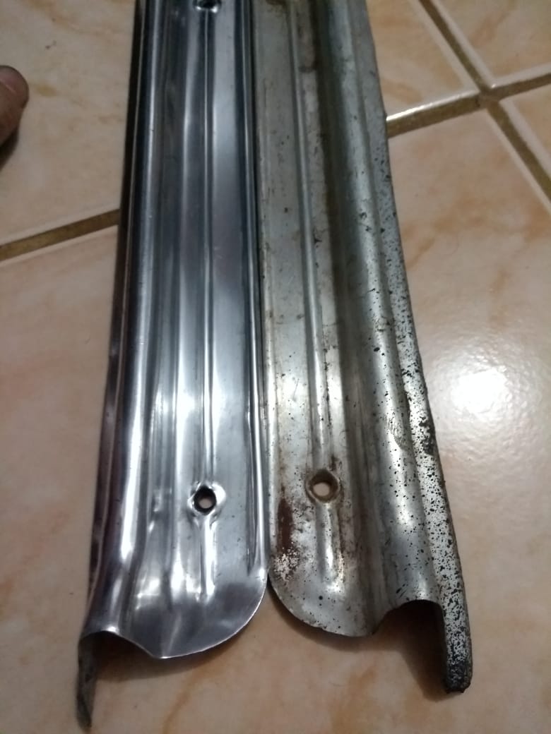

Mensagem por jeanbuzzello Qua 18 Nov - 6:10:54
Enquanto espero a funilaria pensei em polir os frisos e soleiras do opala. Pra isso comecei a pesquisar alguns produtos de polimento. O mais conceituado era o polidor da Mother's, mas como é um produto importado ele tem o custo um pouco alto. Busquei um similar nacional e encontrei o Metal-lac da Cadillac. Estava meio cético em relação aos resultados, pois sempre estou comprando esses produtos "milagrosos" e nunca funcionam como esperado. Eis o resultado (uma soleira sem polir ao lado de uma ja polida):
Terror na funilaria Whatsa32
Terror na funilaria Whatsa33
Indico aos amigos que estão querendo dar um talento nos frisos cromados e de alumínio!
Valeparaibano gosta desta mensagem

Mensagem por Bruno Chumbinho Qua 18 Nov - 23:19:35
Melhorou bastante! Obrigado pela dica!

Mensagem por opala4cc Qui 23 Dez - 5:38:03
É a primeira vez que vejo um opala rachado nessa região circulada em vermelho. Aliás, na região circulada em azul parece ter havido uma solda. Inclusive, parece haver uma ZAC (zona afetada pelo calor) no entorno do ponto de solda. Pode ser impressão minha e eu estar errado...
Acredito que o carro sofreu uma colisão dianteira que exigiu a troca dos para-lamas dianteiros e na ocasião fizeram ponto de solda ali onde mostra a foto porque havia rachado. Como pontinhos de solda não têm resistência mecânica, o ponto de solda se partiu logo e a trinca progrediu.
Terror na funilaria Rachad10
Ou ainda foi simplesmente a corrosão, que progrediu, diminuiu a espessura da chapa e uma trinca achou o caminho mais fácil na chapa. Sei lá...

Rubão6cc escreveu:Meu deus
Sim, minha reação foi essa também...
opala4cc escreveu:
jeanbuzzello escreveu:Quem procura, acha...
Não... "Quem procura, RACHA..."
Shocked
kkkkk trocadalho do carilho
Luís Sasse escreveu:Rapaz do céu...
É, ta explicado o porque de quando eu levantar o carro com o macaco o bico do carro descer...
opala4cc escreveu:É a primeira vez que vejo um opala rachado nessa região circulada em vermelho. Aliás, na região circulada em azul parece ter havido uma solda. Inclusive, parece haver uma ZAC (zona afetada pelo calor) no entorno do ponto de solda. Pode ser impressão minha e eu estar errado...
É bem possível opala4cc, 38 ano é tempo suficiente pra acontecer muita merda no carro. Mas o estranho é que a parte de baixo tem o emborrachamento original, então so por Deus mesmo...
