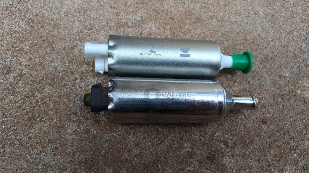

Hoje foi dia de trocar a bomba elétrica de combustível. A antiga faleceu após 15 ou 20 anos de uso. Porém certamente isso ocorreu porque o carro ficou muito tempo parado quando fiz o serviço de restauro do cofre e motor (outras coisas também estragaram depois disso). Dentro dela tinha uns miasmas brancos. O álcool deve ter corroído ou empedrado dentro, ou coisa assim.
Serviço. Estava fácil porque eu já tinha substituído todas as mangueiras. Da outra vez foi mais difícil porque as mangueiras estavam ressecadas:
Opala Diplomata SE 89/90 6 cc - Página 6 1
Aqui a bomba nova (da Weber) e a velha (da Qualitec). Essa marca "Qualitec" é tão antiga que nem se fabrica mais. Não existe mais no mercado. E parabéns pra bichinha porque durou.

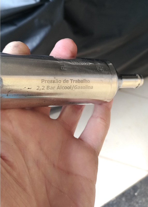

Opala Diplomata SE 89/90 6 cc - Página 6 2
Aqui o dado sobre a pressão de trabalho dela: 2.2 bar. Achei curioso porque as bombas desse tipo que se encontram na atualidade são de 3 bar:

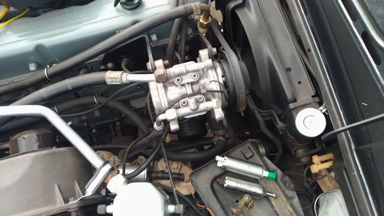

Opala Diplomata SE 89/90 6 cc - Página 6 3
PS: pra quem não sabe esse modelo de bomba elétrica é a que chamam de foguetinho (obviamente por causa do formato dela). Essa bomba possui aplicação original no Monza e no Kadett, dentre outras aplicações. Funciona perfeitamente em carro carburado, desde que seja instalado um dosador ou pelo menos um retorno para o tanque. Se tiver dosador você deixa ele livre (sem pressão). Basta deixar o parafusinho da regulagem solto.

Bom trabalho! OKK
A bomba morreu de cirrose! lol!
Falando sério, o álcool é corrosivo por si só, mas o álcool combustível contém pelos menos 5% de água (isso se for "batizado"), que também é um poderoso corrosivo.

correção: ... isso se NÃO for batizado

Gerald escreveu:Bom trabalho! OKK
Verdade Gerald, eu não sabia que tinha o risco do álcool estragar a bomba. Ontem um rapaz me falou que não pode deixar muito tempo sem funcionar o carro por causa disso e de fato isso se comprova por todas as evidências.

Rubão6cc escreveu:
Isso acontece até com as bombas mecânicas dos carros carburados. O Badolato lida com isso toda hora.

Em tempo. Deu tudo certo por aqui (ou quase). Troquei a bomba elétrica e funcionei o carro. Ele pegou imediatamente mesmo após 8 meses parado. Porém a mangueira lonada do retorno pro tanque não aguentou a pressão maior dessa bomba atual e abriu o bico fazendo vazar álcool em vários pontos. Ontem comprei uma mangueira de injeção eletrônica que aguenta até 7 bar de pressão e coloquei no lugar da mangueira lonada. Cara, se tem uma coisa que eu abomino é mangueira lonada. Dura pouco e quando estraga deixa vazar combustível pra fora com força o que pode causar incêndios facilmente.

Rubão6cc escreveu:Em tempo. Deu tudo certo por aqui (ou quase). Troquei a bomba elétrica e funcionei o carro. Ele pegou imediatamente mesmo após 8 meses parado. Porém a mangueira lonada do retorno pro tanque não aguentou a pressão maior dessa bomba atual e abriu o bico fazendo vazar álcool em vários pontos. Ontem comprei uma mangueira de injeção eletrônica que aguenta até 7 bar de pressão e coloquei no lugar da mangueira lonada. Cara, se tem uma coisa que eu abomino é mangueira lonada. Dura pouco e quando estraga deixa vazar combustível pra fora com força o que pode causar incêndios facilmente.
Eu te disse que mangueira lonada não prestava. Pelo menos não essa cuja lona é trançada na superfície da mangueira.
Quase todas as mangueiras da linha de combustível eram lonadas. Paulatinamente tive que substituí-las a medida que estragavam. Tinha sobrado essa do retorno que abriu o bico agora. As mangueiras de injeção são a melhor opção embora sejam bem caras. Gastei 120 reais em 5 metros. Mas há quem prefira usar aquelas transparentes. Eu não gosto porque visualmente não ficam agradáveis, fora que ressecam mais facilmente e podem amarelar.
