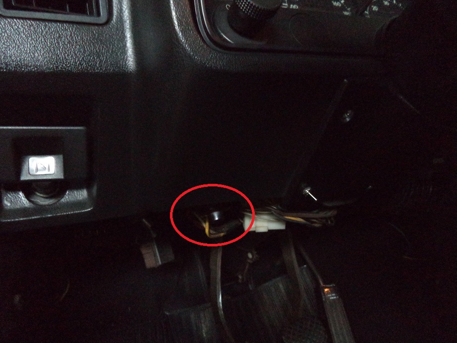

Só pra enriquecer o tópico: a abertura do porta-malas elétrica feita por um botão embaixo do painel foi uma das novidades da linha 82. Vinha de série no diplomata e opcional no comodoro e standart inclusive. E pra enriquecer mais um pouco foi também na linha 82 que surgiu o parabrisa com faixa degradè para a linha opala (de série no diplo e opcional nos demais modelos).
Para se usar em qualquer modelo a partir de 80 é fácil. De 79 pra baixo eu não tenho idéia como se faz pra adaptar, visto que a tampa e a tranca são diferentes. Mas, acredito que não é bicho de sete cabeças.
Boa sorte e forte abraço!

Re: Porta malas elétrico
Bom dia,
Originalmente o botão de acionamento de abertura do porta malas saía instalado escondido embaixo do painel ou era instalado naquela placa de acabamento da coluna de direção?
willianscmotta escreveu:Bom dia,
Boa tarde Willians:
Vc é sinistro Rubão kkkkk... obrigado!
O do meu carro está nesse local, achei estranho pq meus outros dois Opalas o botão estava instalado na placa de acabamento da coluna de direção.
willianscmotta escreveu:Vc é sinistro Rubão kkkkk... obrigado!
Menos mal! Então está tudo "All right" kkk
