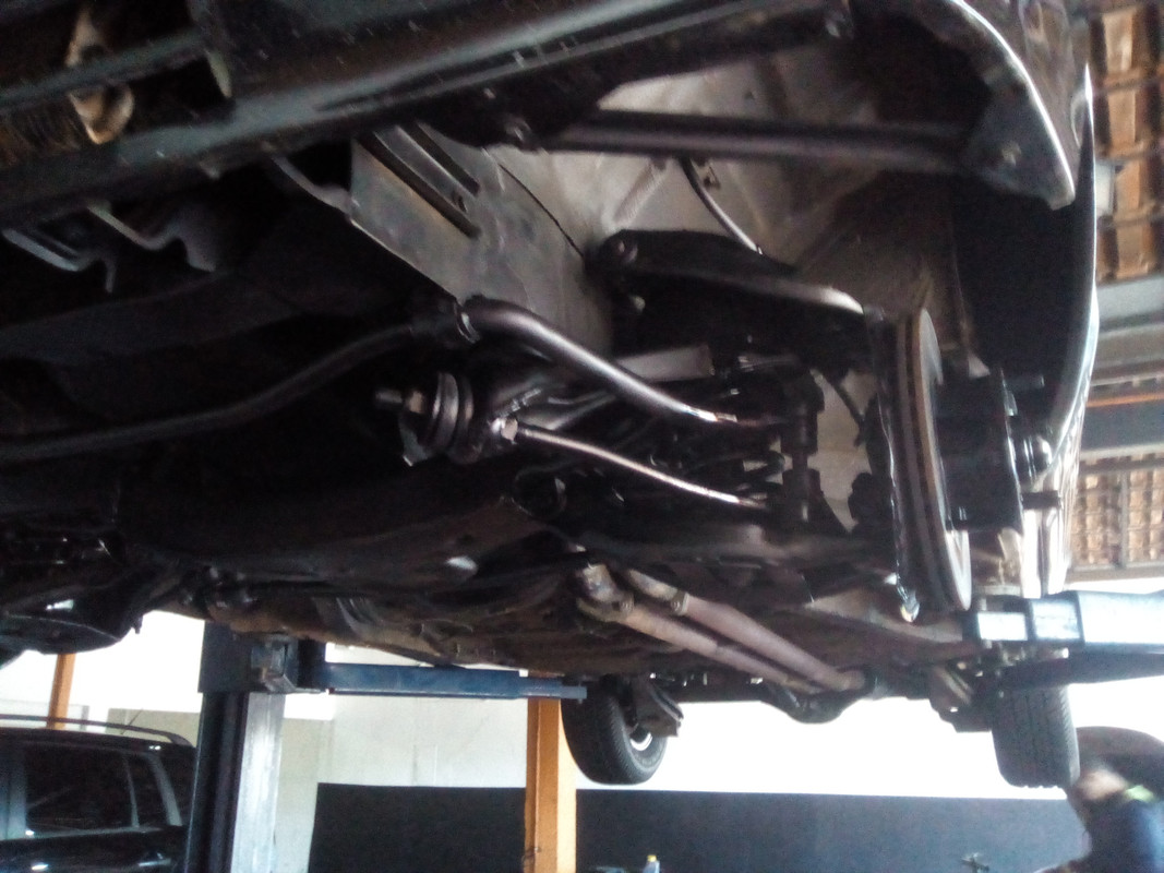

    Eu uso os discos da hiperfreios desde 2012 no diplomata sem problema algum ! Mas não espere grandes melhoras, opala é ruim de freio ainda mais se estiver carregado. E diferente do Muller os meus tem abertura para troca do prisioneiro.
    FREIOS DIANTEIROS DIPLOMATA 1988 Suspens-o-05-2018

    Paulo Corso escreveu:Eu uso os discos da hiperfreios desde 2012 no diplomata sem problema algum ! Mas não espere grandes melhoras, opala é ruim de freio ainda mais se estiver carregado. E diferente do Muller os meus tem abertura para troca do prisioneiro.
    Comprei de um lote "defeituoso".....? rs
    Ou mudaram a fabricação de 2012 pra cá....
