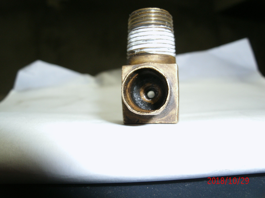

    Aumentei o Principal para 160, Agora o giro sobe. Twisted Evil , Agora estou com outro problema, as mangueiras da minha tampa de valvulas não esta conectadas ao coletor de admissão, (não tem o T no coletor que liga a mangueira da tampa de valvulas e o hidrovacuo, apenas uma conexão que está conectado o hidrovacuo), A fumaça está entrando no carro. Comprei um T mais ele não tem nenhuma valvula, é direto, Posso usar assim mesmo ?, Terei que acertar o carburador novamente ?, é igual a que estava no meu antigo 4cc 88. Meu opala atual é 88/89 6cc.
    Regulagem. GEDC4120
    Regulagem. GEDC4122
    GustavoZorzi
    GustavoZorzi
    Opaleiro
    Opaleiro
    Masculino Número de Mensagens : 475
    Idade : 26
    Localização : Santa Isabel do Ivaí
    Modelo do carro : Comodoro 1986 2p
    Cilindros : Quatro
    Data de inscrição : 09/06/2014
    Regulagem. Empty Re: Regulagem.
    Mensagem por GustavoZorzi Seg 29 Out 2018, 22:56
    Andre_SP escreveu:Aumentei o Principal para 160, Agora o giro sobe. Twisted Evil , Agora estou com outro problema, as mangueiras da minha tampa de valvulas não esta conectadas ao coletor de admissão, (não tem o T no coletor que liga a mangueira da tampa de valvulas e o hidrovacuo, apenas uma conexão que está conectado o hidrovacuo), A fumaça está entrando no carro. Comprei um T mais ele não tem nenhuma valvula, é direto, Posso usar assim mesmo ?, Terei que acertar o carburador novamente ?, é igual a que estava no meu antigo 4cc 88. Meu opala atual é 88/89 6cc.
    Regulagem. GEDC4120
    Regulagem. GEDC4122
    Até onde sei ele é direto no coletor, o que eu vou fazer no meu é colocar aqueles respiros de óleo para filtrar esses gases.
    Andre_SP
    Andre_SP
    Opaleiro
    Opaleiro
    Masculino Número de Mensagens : 358
    Localização : São Paulo
    Modelo do carro : Opala Comodoro Cupe 1988 Alcool.
    Cilindros : 4cc
    Data de inscrição : 28/09/2012
    Mensagem por Andre_SP Seg 29 Out 2018, 23:31
    GustavoZorzi escreveu:
    Regulagem. GEDC4120
    Regulagem. GEDC4122
    Na segunda foto tem um furo menor, que dar pra ver o outro lado, É assim mesmo ?, Não tem nenhuma valvula que controle a abertura e fechamento desse furo menor ?.

    mesmo q tivesse a valvula muito dificilmente ele iria funcionar....qualquer coisinha ela ja para de funcionar.....
    ela abre com o vacuo e fecha por uma mola.....o vacuo dependendo da situacao de limpeza interna dela nao tem forças pra abrir.....e a mola é muito fraquinha nao tem forças pra fechar.
    acho q os opalas mais antigo nao tem a vavula.....tive um 82 e um 81 q nao tinham
    a caravan 87 tem.....se bem q os dois opalas eram 4cil...a caravan 6cil.....nao sei os 6cil usam a valvula e os 4 nao.....nao sei dizer exatamente onde e quando essa valvula era usada.
    uma coisa é certa: isso influencia (e muito) na marcha lenta.

    sim...essa peça q parece uma porca bem comprida é a tal da valvula....
    alguma funcao ela tem...agora nao sei exatamente onde e quando ela é aplicada originalmente.....no seu 6cil a gasolina da pra usar essa sim....
    uma coisa q eu sempre reparei nesse sistema é q quando vc fecha essa entrada de vacuo do coletor de adm (essa peça da foto) a marcha lenta fica mais estavel...mais facil de acertar....isso é muito comum acontecer quando o carburador nao esta muito bom e o mexanico fecha ela pra vc ter a "impressao" de que esta tudo ok e o bura ficou certinho na regulagem.....
    talvez essa valvula fica fechada quando o motor esta em marcha lenta...dai quando em maior aceleracao o vacuo maior exerce uma carga maior sobre aquela mola e ela abre dando passagem do ar do respiro da tampa de valvulas pro coletor de adm.....
    o meu carro se ficar muito tempo em marcha lenta realmente sai muito mais ar do respiro q é ligado no purificador de ar.....dependendo da situacao ate meleja oleo la no purificador do ar onde fica a coneçao da mangueira.
    eu acredito muito a funcao dessa valvula seja essa mesmo.....tampar a entrada de vacuo quando o motor esta em baixa rotacao.
