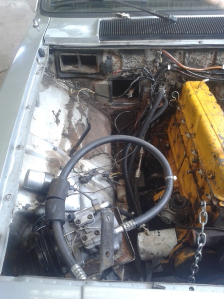

entao
eu desmanchei um 88 agora nao lembro tudo certinho pra tirar pq faz tempo.
pra testar é só colocar agua por ele e fazer ela circular e ver se tem vazamentos....o problema é se as mangueiras nao estiverem saindo para o cofre do motor ou se ja estao muito ressecadas..
as minhas ainda estao boas porem estao bem curtinhas é dificil ate de dar aperto nas abraçadeiras.
o console do cambio tem q tirar com ctzz....aquele do freio de mao creio q nao....o painel frontal onde ficam os botoes do ar condicionado tbem é bom tirar pra soltar alguns parafusinhos.
realmente é um trampo chato.
vou postar umas fotos da caixa completa pra vc ter uma ideia:
essa ultima foto é uma inscricao q tem na colmeia do pequeno radiador q tem la....na segunda terceira e quarta foto da pra ver as duas manguerias q saem por dois furos na parede corta fogo e ficam no cofre.....elas sao encaixadas la dentro no radiador...por isso digo q se tiverem muito curtas é meio chato mexer.
acho valido vc testar antes de desmontar....

Agora, sobre as mangueirinhas azul e amarela. São do ar condicionado né?
O meu tá gelando mas nem olhei se tem essas mangueirinhas. Sem elas o ar funciona?
Marcos Adriano- Opaleiro
Número de Mensagens : 10111
- Mensagem nº22
Re: Opala Diplomata SE 89/90 6 cc
fauzi escreveu:Hum ... não é prá já, mas vou por na fila ...
essas mangueiras sao para aumentar a marcha lenta do motor causada pelo "peso" do compressor em atividade.
se vc liga o ar e o rpm nao baixa essas mangueiras estao la....a cor é só ze frizisse mesmo.....pode ser preta, verde, roxa lilas.

Então ... agora há parte fui olhar o cofre do diplo.
Primeiro sobre o ar quente: não achei nem toco de mangueira junto a parede corta fogo, nem furo também ... estranho.
Quanto as mangueirinhas tem sim. Essa tal de click click é uma pecinha que fica na parede corta fogo?
As mangueirinhas minhas aqui, nos encaixes é preta lonada só até fazer a curva, depois é de plástico branco ... agora tá opaco mas devia ser transparente.
Elas saiam de fábrica azul e amarela??

fauzi escreveu:Então ... agora há parte fui olhar o cofre do diplo.
podem ter colado alguma coisa por cima desses furos....o seu diplomata tem q ter ar quente sim.
essas sao as fotos da minha caravan....ao lado da tampa de valvulas tem essas duas mangueiras pretas lonadas....sao as do ar quente....da uma olhada certinho no cofre do seu mais ou menos no local onde estao saindo as minhas.....
fauzi escreveu:Quanto as mangueirinhas tem sim. Essa tal de click click é uma pecinha que fica na parede corta fogo?
sim
originalmente sao azul e amarela.
