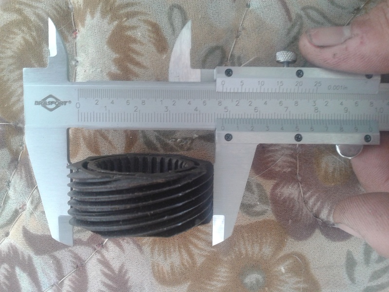

eu sei q os cambios modernos (trambulador em cima) pra esses pinhoes de 21 e 18 dentes usa-se uma engrenagem preta....o de 24 dentes como ja é o cambio 5m é usado uma engrenagem de aço totalmente diferente de todas as outras...entao nao vem ao caso....
o problema dessa engrenagem preta é q o sentido da rosca dela é o contrario das engrenagens antigas (verde, amarela e azul) e isso pode inteferir no funcionamento do velocimetro....
repare bem:
uma coisa q tenho quase ctz é q essa verde é dos 4cil pra pinhao de 24 dentes....talvez dos 6cil é a amarela ou azul.

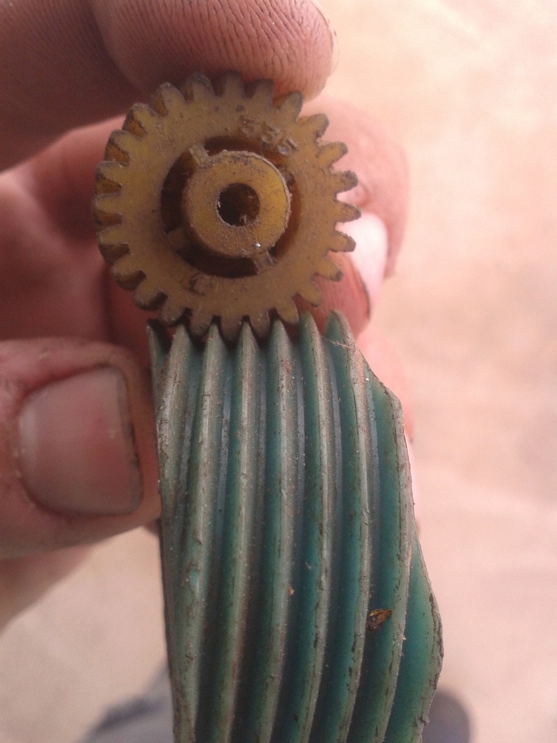

a diferença entre a amarela verde e azul pode estar no tipo da rosca sem fim....tamanho realmente elas podem ser iguais....
acontece q o pinhao de 24 dentes tem os dentes "mais juntos" e o pinhao de 18 dentes eles ficam mais "separados"
esse é o pinhao de 18 dentes e a engrenagem verde do cambio varetado 4m do 4cil. repare q os dentes nao ficam exatamente certinho na rosca.
esse é o mesmo pinhao de 18 dentes com a engrenagem preta do cambio moderno 4m do 6cil..repare q os dentes casam certinho com a rosca.
esse é o pinhao de 24 dentes do 4cil com a engrenagem preta do cambio moderno do 6cil...repare q os dentes tbem nao ficam certinho
esse é o mesmo pinhao de 24 dentes com a engrenagem verde do cambio varetado 4m do 4cil...os destes casam certinho.
as vezes olhando assim nao da tanto essa impressao de diferença....mas essas poucas difrencas podem ser significativas quando essa motriz esta girando 1000, 2000 ou 3000 rpm.....
a olho nu realmente ela nao aparenta ter tanta diferença mas usando algo comparativo se ve
comigo aconteceu o seguinte: eu montei meu cambio de c20 na minha caravan e coloquei um pinhao de 18 dentes pra girar junto com meu 2.73...ate uns 50kmh marcava certo...mas apos isso nao marcava mais...ele parava nisso.....
foi quando coloquei esse pinhao da foto de 24 dentes...e comecou a marcar....20kmh a menos mas pelo menos marcava.....minha intencao era montar um 3.07 entao comprei o pinhao de 21 dentes e montei ainda com o 2.73 e marcou 10kmh a menos mas pelo menos tbem marcava......quando coloquei o dana 3.07 ficou marcando exato!!!
acontece q a motriz do cambio da c20 é feita pra pinhao com maior quantidade de dentes devido seus respectivos diferenciais originais serem mais longos....seguindo a mesma linha do opala q o cambio 5m do 6cil nao existe originalmente com 2.73 entao a motriz nao foi desenhada pro pinhao de 18 dentes....entao só se pode usar pinhao de 20 dentes ou mais....creio eu q a motriz do cambio 5m do 6cil é identica a motriz do cambio da c20 assim como quase todas as outras peças internas.

a principal diferença entre um pinhao de cambio automatico de opala de um pinhao de cambio manual é essa:
o pinhao do cambio manual (q na foto é o pinhao meio "amarelo") tem uma parte maior enquanto o do cambio automatico (azul) tem essa parte menor...
esse pinhao meio verde rodou muito tempo em um cambio manual...e o dono reclamava q o mesmo nao marcava direito a velocidade...eu mesmo tirei esse pinhao do cambio dele....e colocando o correto voltou a marcar certinho...o bege de 18 dentes!
se vc reparar bem na foto o pinhao verde esta com os dentes meio desgastados devido ele nao encaixar certo e nao ficar certo na motriz.....

o pinhao é o de 18 dentes....isso nao tenho duvidas...para o 2.73 é ele mesmo.
agora a motriz do cambio antigo eu nao tenho tanto conhecimento.....
o cambio antigo tem muitos tipos de engrenagem motriz...tem: azul, amarela, verde, vermelha....e nao sei se esqueci alguma.
acho q uma coisa meio dificil de achar é o pinao de 18 dentes....eu pelo menos estou atraz de um faz tempo.....e a motriz preta tbem iria precisar....o moderno ja é mais facil: o 5m é uma de aço e o 4m é essa preta.
pensar q um tempo atraz doei o pinhao para um cara q comprou um 2.73 q eu vendi....e tbem doei a motriz para um cara aqui do forum.....
agora preciso dos dois....complicado.....kkkkkkkkk
um outro jeito de resolver isso é colocar a relacao 3.07 pois a espiral sem fim da motriz do pinhao de 24 dentes (3.54) casa com a motriz do pinhao de 21 (q é o correto para usar com 3.07)

mas nao sigo muito essas tabelas nao.....
sou prova viva e pessoal de q independente do cambio vc muda os dentes do pinhao de acordo com a relacao diferencial.....cor e etc ate pode ser pelo modelo do cambio....mas DENTES é pelo diferencial!
na tabela diz q o pinhao é pra opala 6 cilindros...mas ele pode ter relacao 3.07 ou 2.73.....
eu ja fiz inumeras mudancas de cambios e diferenciais na minha caravan.....muita gente é prova.....e sempre quando mudava o cambio o velcimentro nao mexia se eu mantivesse o mesmo pinhao...
agora se eu mudasse a relacao do diferencial e mantivesse o pinhao do cambio...marcava errado
pode seguir o q eu falei acima sobre as relacoes de diferenciais de olho fechado.
pinhao do 2.73 é bege 18 dentes
pinhao do 3.07 é azul 21 dentes
pinhao do 3.54 é amarelo 24 dentes
ja testei todos e deu tudo certinho!!!!!
os diferenciais de 6cil foram testados com a engrenagem motriz do cambio na cor preta. e 4cil com a engrenagem de aço propria para ele (impossivel a troca). nao vou opinar sobre os cambios q tem a engrenagem motriz do cambio verde q tem o giro invertido ao sentido da preta...e é levemente menor de raio q a preta.
a principal diferenca entre um pinhao do automatico e um pinhao do mecanico é aquele "tubo" de apoio apos a engrenagem com os dentes...no cambio mecanico ela é maior..e no cambio automatico ela é curtinha.
pinhao verde é de um cambio automatico pinhao amarelo é de um cambio mencanico.
