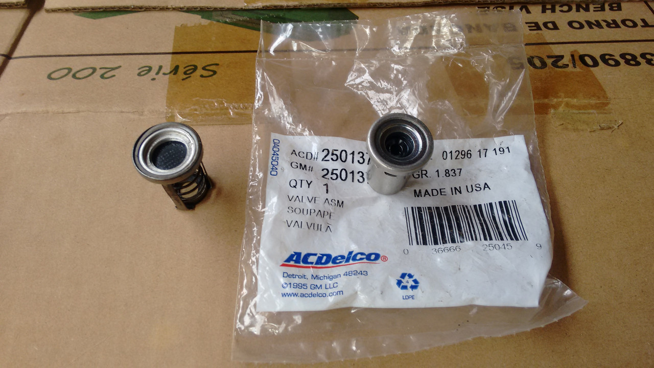

    Verifique a válvula de segurança no bloco, atrás do alojamento do filtro de óleo e o interruptor de pressão do óleo, este pode estar com alguma obstrução impedindo de indicar a pressão precisa no painel. Quanto à válvula ela pode ter emperrado fazendo com que circule óleo em maior quantidade no filtro, o que pode ocasionar a EXPULSÃO do filtro de óleo do motor. Em meras palavras seu motor cuspir o filtro de óleo. Se você trocar a bomba de óleo prepare-se pra muita dor de cabeça,pois com bomba de óleo nova ela têm uma pressão muito maior do que a de seu motor originalmente usa (Nova x usada) e ela irá mandar óleo mais rapidamente na parte superior do motor, prejudicando a lubrificação na parte inferior

    Recentemente eu troquei essa válvula do bloco do meu opala. No meu caso foi relativamente fácil de tirá-la.
    Eu usei um prisioneiro de roda do opala, um alicate universal e uma alavanca. Enrosquei o prisioneiro na válvula presa ao bloco, apertei um alicate universal de forma perpendicular no prisioneiro e com uma alavanca calçada entre o bloco e o alicate forcei puxando a válvula. No meu caso saiu fácil e com muito pouco esforço.
    A imagem abaixo mostra a válvula original (esquerda) e a nova (direita)

    Mensagem por Marcos Adriano Dom 27 Jan - 15:10:31
    onde comprou essa nova?

    Mensagem por Felipe_4100 Dom 27 Jan - 19:11:26
    Marcos Adriano escreveu:onde comprou essa nova?
    Essa válvula foi comprada no ebay e trazida dos EUA por um amigo meu.
    No mercado livre tem para vender mas não são AC Delco
    https://produto.mercadolivre.com.br/MLB-1105125722-valvula-de-alivio-presso-gm-opala-caravan-41-4-e-6-cil-_JM?quantity=1
